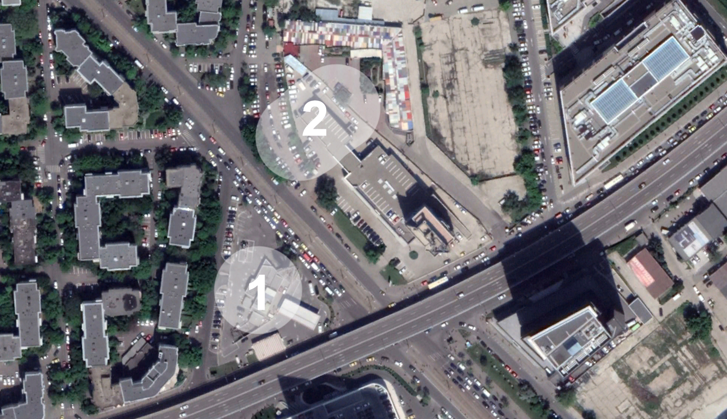

Posibile amplasamente pentru bucla de intoarcere a tramvaielor din zona Aurel Vlaicu
